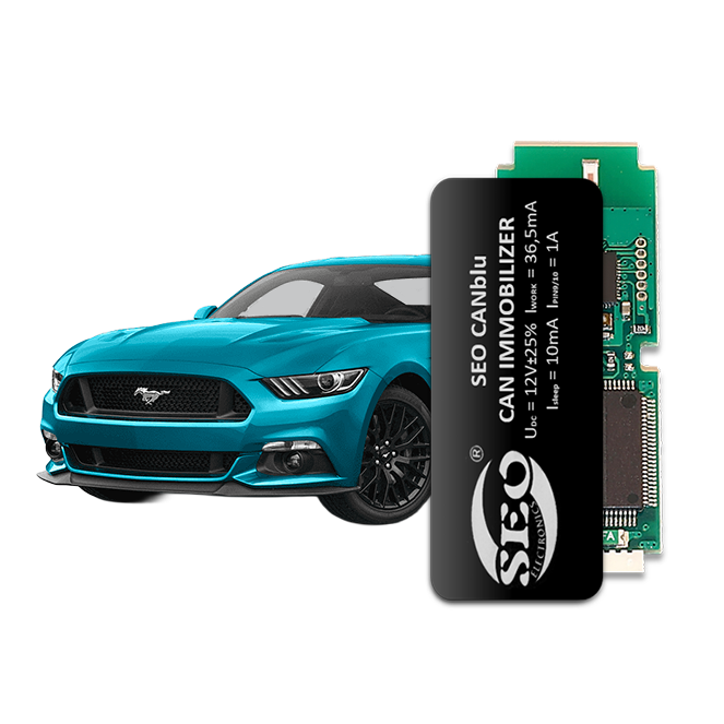

Zabezpiecz swój samochód przed nowoczesnymi metodami kradzieży, w tym kradzieżą „na walizkę”. SEO CANblu to zaawansowany cyfrowy immobilizer wykorzystujący magistralę CAN BUS oraz komunikację ze sterownikami pojazdu, dzięki czemu skutecznie uniemożliwia uruchomienie auta osobom nieuprawnionym.
Urządzenie działa całkowicie cyfrowo – blokuje odjazd poprzez przesyłanie odpowiednich komend do sterowników ECU i/lub BCM pojazdu. Dzięki temu nie wymaga klasycznych, łatwych do wykrycia blokad mechanicznych czy prostych odcięć przewodów.
Najważniejsze zalety SEO CANblu
Skuteczna ochrona przed kradzieżą „na walizkę”
SEO CANblu stanowi dodatkowe zabezpieczenie dla samochodów wyposażonych w system keyless. Nawet jeśli złodziej przechwyci sygnał kluczyka, pojazd pozostanie unieruchomiony bez autoryzacji immobilizera.

Urządzenie umożliwia również analogowe odcięcie wybranego obwodu elektrycznego, np. rozrusznika, z wykorzystaniem wyjścia o obciążalności 1A.
Niewidoczne dla skanerów fal
SEO CANblu nie emituje fal elektromagnetycznych, gdy nie komunikuje się z telefonem lub brelokiem. Dzięki temu jest praktycznie niewykrywalne dla analizatorów fal używanych przez złodziei.

Bardzo małe wymiary
Kompaktowa konstrukcja pozwala na dyskretny montaż i skuteczne ukrycie urządzenia w pojeździe.
Możliwość podłączenia syreny
Wbudowane wyjście 1A może zostać wykorzystane do uruchomienia syreny alarmowej podczas próby nieautoryzowanego uruchomienia pojazdu.
